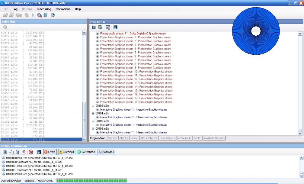

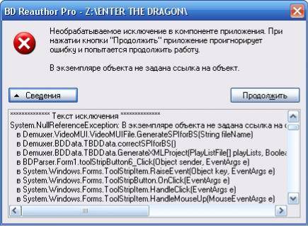

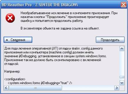

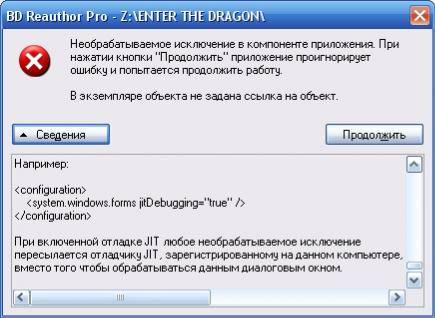

Друзья, начал разбирать реавтором очередной BD. Выдается такая вот ошибка
Ошибка 1
Ошибка 2
Ошибка 3
Ошибка 4
Пробовал другие BD после этого все нормально разбирается, а на этом все время выдает.
На какой объект ссылка не задана? Подскажите, как лечить и чего он от меня хочет.
Разбираю фильм “Выход Дракона”.
Заранее Спасибо!

Не могу глянуть на картинку, выскакивает 404 Not Found
Проверте, правильно ли залили на fastpic.
Думал у меня опера тупит, но с ослика то же самое.
аналогично, вместо полного адреса многоточие. Где-то подсократило ))))
Обновил картинки. :smile_bn:
mr_kean,
Для начала делаем следующее:
Идём в F.A.Q.: Создание и пересборка 2D и 3D дисков Blu-Ray, пункт 34, и делаем так, как там описано.
Не поможет, будем думать дальше. :slight_smile:
И на всякий случай - Какая версия реавтора?
У меня XP стоит и все запускается от имени администатора. Реавтор 2.1.3. Другие BD разбирает без проблем. Но именно этот выдает ошибку.
