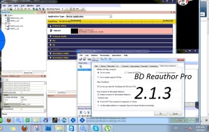

You need to change reauthor settings: check “Do not use video file timestamp”
Вам нужно изменить настройки Reauthor: проверка “Не использовать метку видео файл”

I am using BD Reauthor Pro 3D v3.3.2 but setting for Video time corrections was blurred.
But I used tsmuxer to demux m2ts from BD and the same error still occurs.
Я использую BD Reauthor Pro 3D V3.3.2 но настройки для корректировки времени видео было размыто.
Но я использовал, чтобы TsMuxer демультиплексированием m2ts от BD и того же ошибка не исчезла.

With ver BD Reauthor Pro 2.1.3
С версии BD Reauthor Pro 2.1.3
Use video file timestamp:
Do not use video file timestamp:
After changing this settings you must demux all data again.
