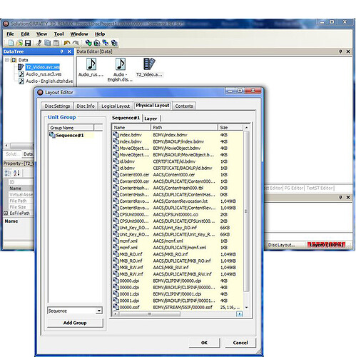

Столкнулся с такой проблемой:

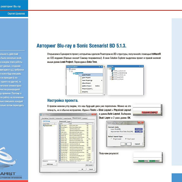

Согласно инструкции Шувалова, надо сделать так -
Но как так сделать, ежели кнопки “Авто” нет? :smile_dg:

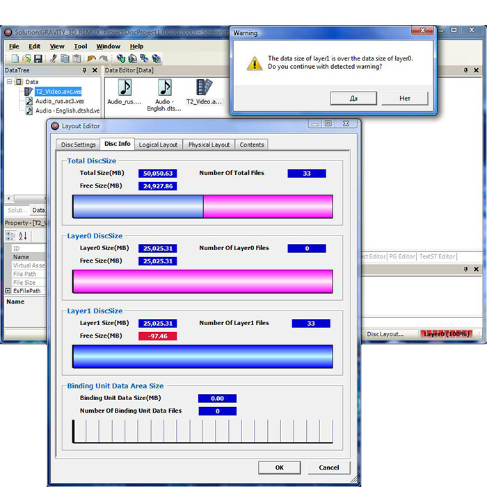

А если в “Disc Setting” выбрать 2 слоя, то вот такую ерунду пишет -
И нет опции - 50 Гб, только 25.
Может глючный Сценарист? :smile_bn:
5.7.x в этом месте глючный. В документации “%Program Files%\Sonic\Scenarist HDMV\Documentation\Scenarist HDMV User Guide.pdf” описано как сделать ручками.
Alexxx-1980.
Если вы хотите поставить разрыв слоя в ручную, то в закладке Disc Settings следует выбрать Number of Layer = 2, в Layer Break Point выберите файл вашего фильма (или какого либо клипа близкого к разрыву слоя),
поставьте чекбокс PTS Break и в списке PlayListMark выберите главу которая будет распологаться в начале второго слоя или в графе TimeCode укажите время разрыва слоя.
Для BD на слое 0 всегда должно быть больше информации чем на слое 1.
Если вы уверены что ваши болванки и программа нарезки поддеpживают пересыщение (запись более 25GB на слой) то в графе Layer Size можете ставить 27 (GB)
Здесь альтернатива Шуваловскому мауалу
