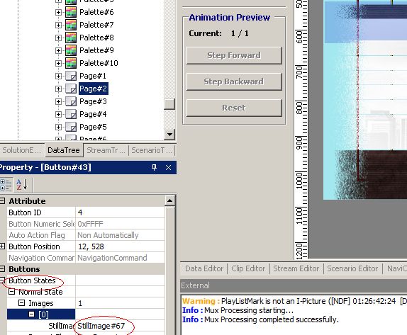

Друзья! Выручайте, может, кто сталкивался. Наш Друг задал такой вопрос - “А как редактировать меню, когда вместо
папки IG с адресами кнопок, которые можно исправить в фотошопе и обновить - кнопки лежат в папке в виде png но
в проекте представлены как stillImage№… Переделываю в самой папке рисунок кнопки - при сборке все равно
по-прежнему. Где и как проапдейтить?”

Palych,
в проекте должны быть папки с IG файлами вот там и апдейтить
Хотя, я думаю, согласишься со мной, что лучше редактировать в IGEditor`e

Я то это понимаю, и он об этом прекрасно знает, человек не первый год занимается авторингом. Его
смутило вот что - когда вместо папки IG…. Получается, её в проекте нет, тогда куда она делась.
И что это за меню такое странное? Вот и задал вопрос, может, кто сталкивался.
Palych
кажись понял. (хотя еслиб более полный скрин дали было бы понятнее) Если все кнопки в одной папке то в настройках реавтора (закладка Menu files) не поставлена галочка Copy PNG according to Button folders. А если графики нет в проекте значит не поставлена галочка Insert interactive PNG files to Data Folder.
По моему тут либо обрабатывать IG edotor`ом или разбирать по новой поставив эти галочки в реавторе. Возможно ещё установить новые связи
двойным кликом выбираем новую картинку
