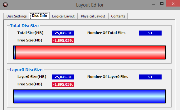

Как бороться с такой штукой?
Такое наблюдаю, когда вход в Windows как пользователь, но с правами Администратора.
Если зайду в Windows под аккаунтом Администратора - то все нормально, тот же проект.

Вначале, конечно, ругается, но муксит.
Спасибо, что ответили, но, к сожалению, не нашел этой странички.
shchenin, правой кнопкой на странице, и поснимайте “галки” с того, чего не надо.
