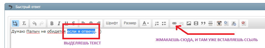

P.S. Как Вы вставляете замещающий ссылку текст?

Думаю Палыч не обидется если я отвечу. :slight_smile:
Вроде как то так.
