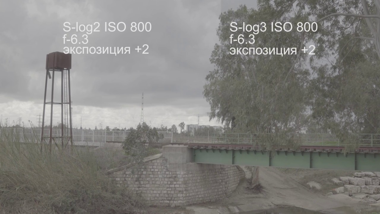

Представляю мой тест по S-log2 и S-log3.
Это только попытка научиться пользоваться такими настройками и понять работу этих профилей. Прежде всего не зависимо от условий съемки, исо, диафрагмы и выдержки, есть шум, который я поборол, увеличив экспозицию до +2. Даже шум наблюдался при экспозиции +1 в темных частях кадра.
День съемки выдался пасмурный, но все равно снимал с ND4 фильтром.
Объектив sony zeiss 24-70mm f4
filter hoya 67mm ND4
F 6.3
S 1/125
