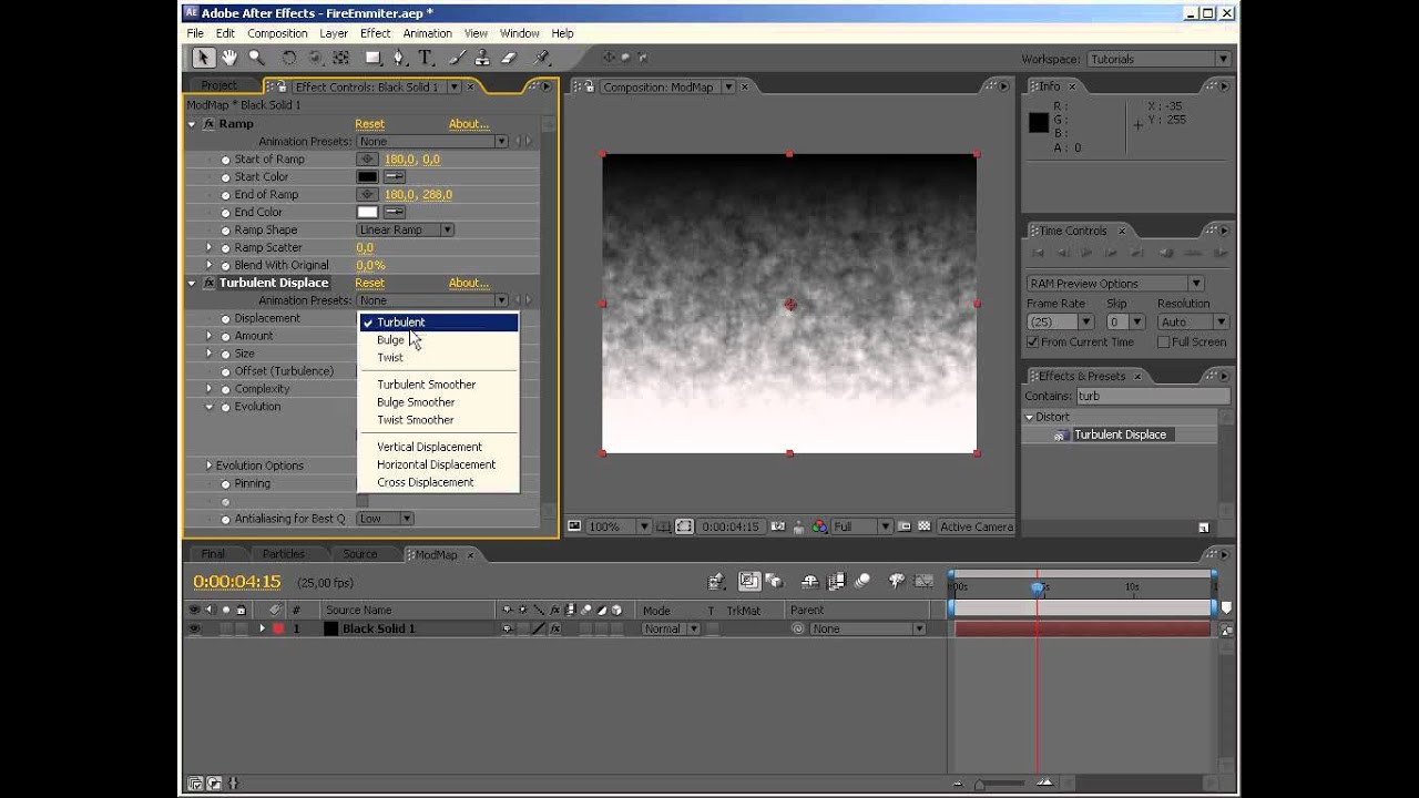

Кто владеет эффектом огня в АФ6.
очень нужна помощь. отрендрить смогу сам.
Заранее спасибо, Александр.
Можно ли конкретизировать вопрос?
Вставил [здесь урок](**Устаревшая ссылка!**viewfull=1#post2827) по созданию огня в афтере
идея такова.
сделать переход от одной страницы до другой.
чтоб первая плавно сгорала и появлялась другая под ней.
01
02
Думаю для этих целей можно также воспользоваться футажами (ReelFire HD)
Добавлю, есть готовый переход в витасцене.
я в этой сфере “нуб”, если кому не лень, научите расскажите, что к чему установить и куда кликать.
lithium_cfk, если из попроще вариантов, то можно воспользоваться Roughen Edges. Поиграйтесь с его настройками, увидите. Там можно достаточно неплохо имитировать огонь.
Ну а если по-серьёзному, то партиклами…
photik, в видео совсем не то что я представлял, и в АФ я дуб дубом.
lithium_cfk, В какой монтажной программе работаете?
Выше уже писали про Vitascene. Проще и лучше варианта не найти. Пошагово сейчас описать не могу, т.к. премьера с собой нет.
