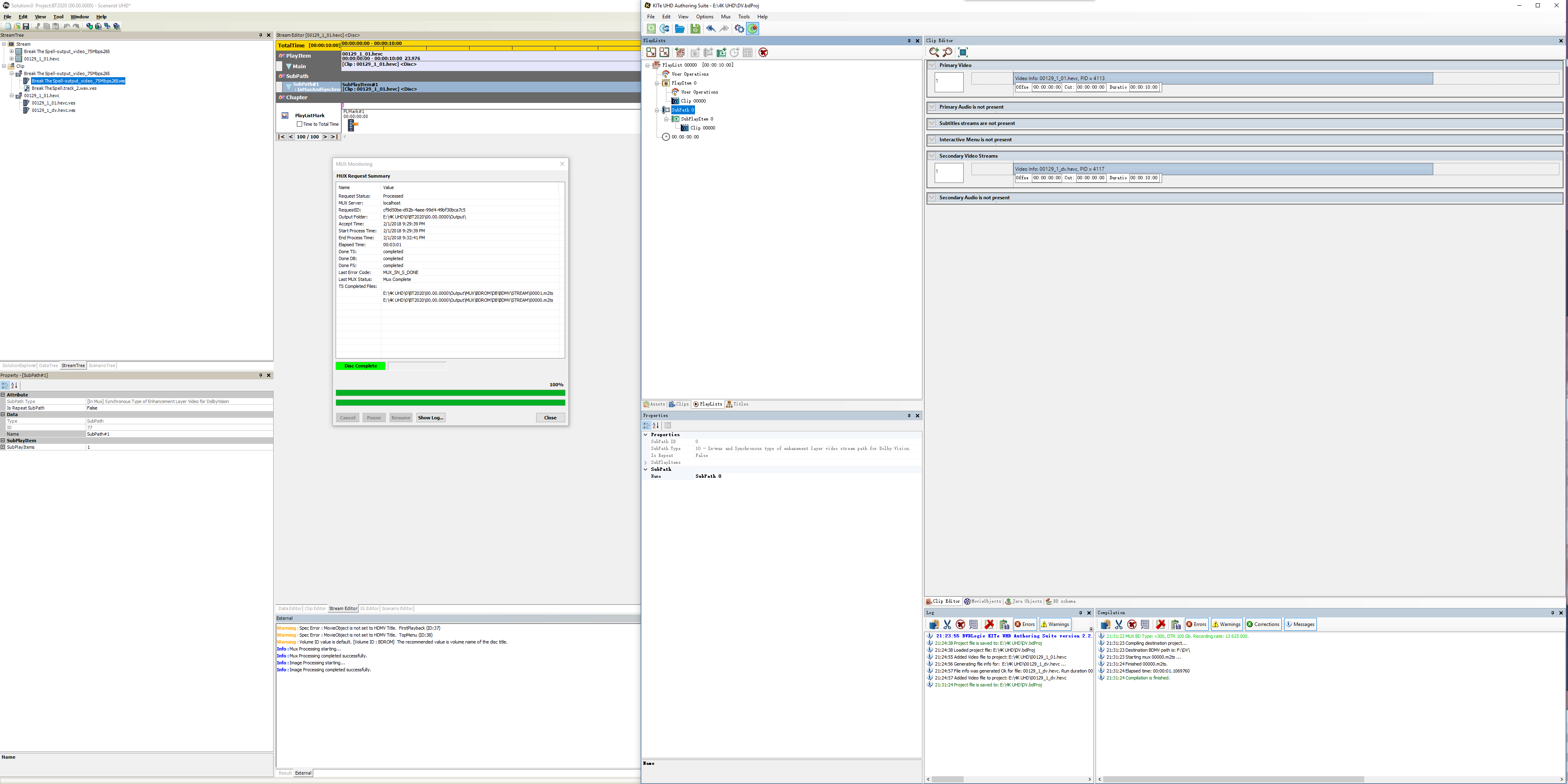

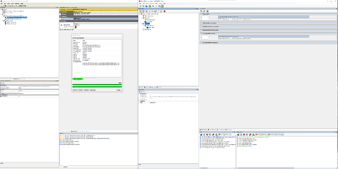

@PvVKsdYvV2, это вообще что такое? Для чего выложил этот скриншот? Если есть
по нему вопрос, так напиши что тебя интересует. А если ты похвастаться решил
что у тебя есть сценарист, мы тебя поздравляем, завидуем и злимся! :smile_bm:
Давай делись, не жопся.

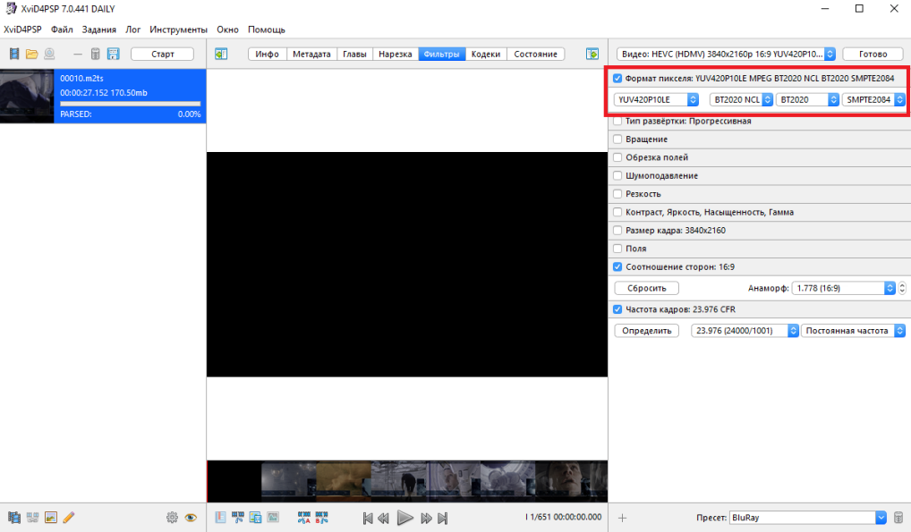

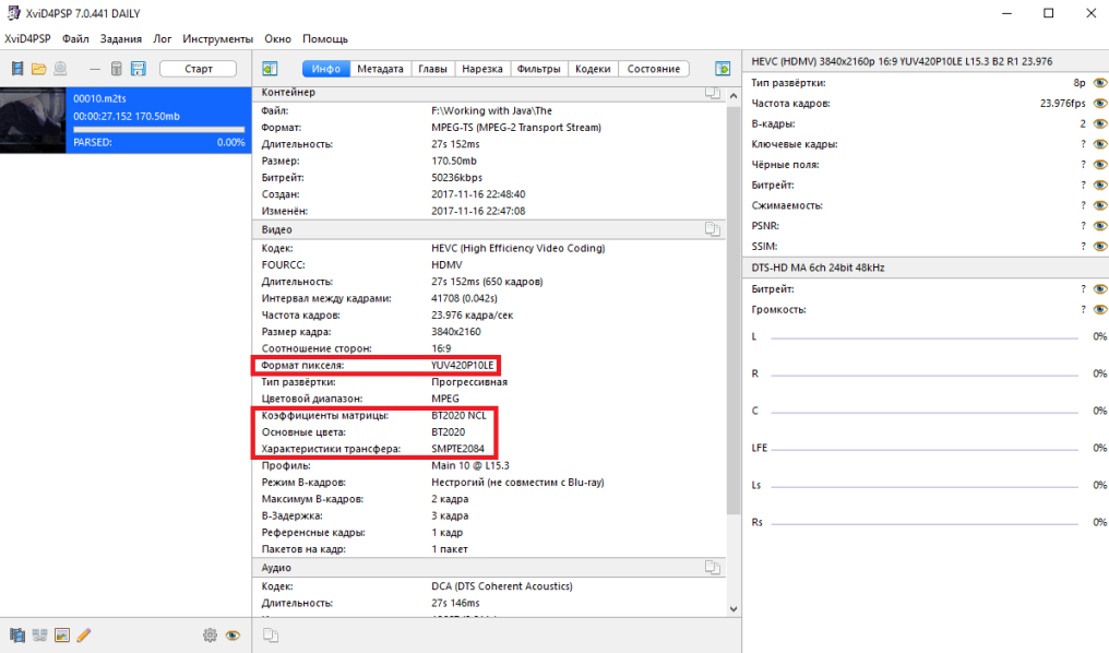

Загрузи любой M2TS с диска UHD и в закладке инфо смотри какие стоят параметры
теперь грузи свой файл и в закладке фильтры подставляй эти параметры
только сразу предупреждаю эти параметры по отношению к твоему файлу будут
не правильными, будут как говорил @CDK, “вырви-глазными”, так что если хочешь
добиться нормального HDR, бери маленький отрезок и методом научного
тыка выбирая ручками другие параметры кодируй, проверяй, кодируй, проверяй,
и так пока не добьёшься наилучшего результата.
@Palych, Спасибо за подсказку! Только это ведь с ума можно свихнуться, так делать,
и не факт что ещё и получится. Ладно, будет время попробую. Вопрос в догонку, в
какой формат выводить? Там их столько?!

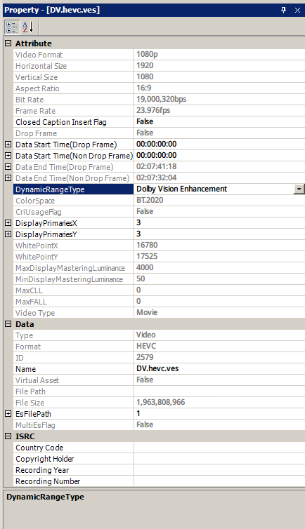

Есть ещё вопрос к достойнейшему сообществу, я когда смотрел скрины от @PvVKsdYvV2,
пост 71, сразу не обратил на это внимания, потом только, странная у него там
ХЕВКа, разрешение БДшное, потом стал вспоминать где же подобное видел, вспомнил,
диск с УХДшным Фарсажем, по моему последним, гляньте скрин.
И такое возможно во всех файлах, я все не проверял, но те несколько что открывал
все такие.
Сам вопрос - зачем там две ХЕВКи, с УХДшным и БДшным разрешением?

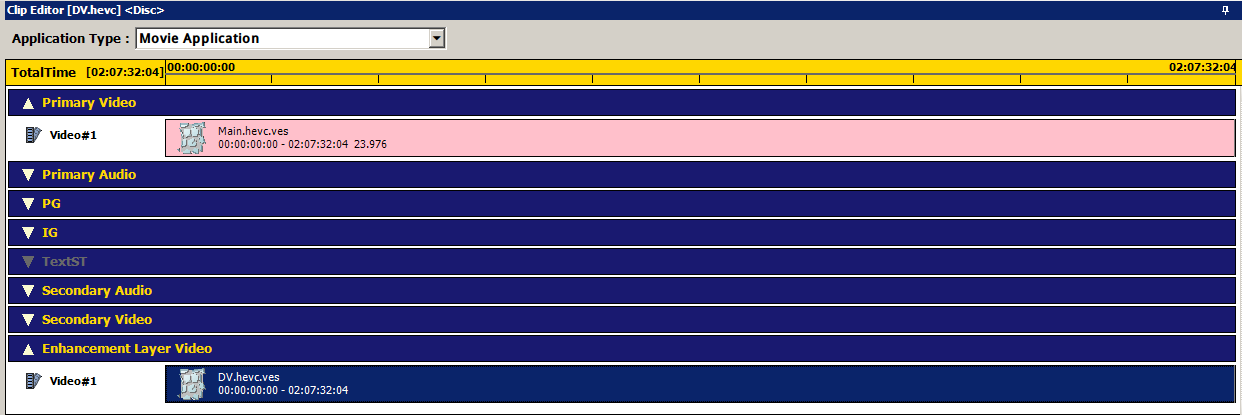

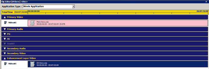

Там написано: Dolby Enhanecement Layer. Вот это он и есть, 1080р слой Dolby Vision.
Как PiP-ы были вторым слоем с меньшем разрешением, так и тут.
@tymoxa, извини что туплю, а каким образом это работает? ПиП выводился отдельной картинкой и висел
на экране во время просмотра основного видео. А ДВ я думал предназначен для улучшения самого основного видео, ну типа
дополнения к HDR что ли. Если не тяжело, в двух словах объясни пожалуйста. Стал гуглю рыть крыша чуть не съехала,
столько инфы и вся на англицком, хоть бы кто на русском выложил.

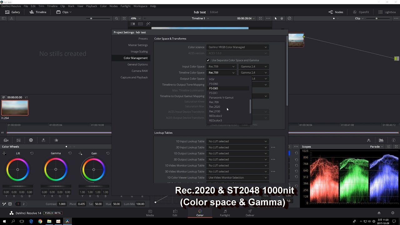

Вот ещё в догонку, если инет порыть много таких примеров найдёшь
делаем конверсию SDR в HDR
а это сама программа цветокоррекции Davinci Resolve Studio.
ну и не много здесь по работе в ней HDR Video Part 5: Grading, Mastering, and Delivering HDR
