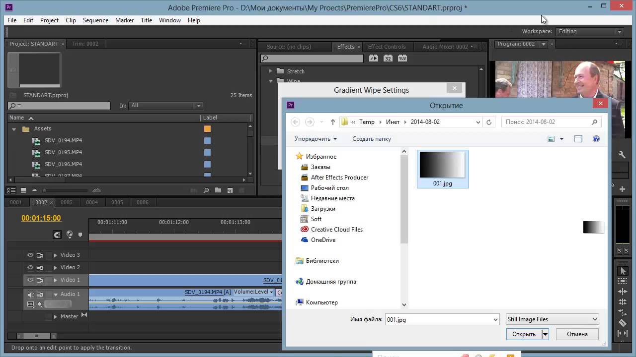

Ребята, срочно нужен переход градиентный, слева-направо и справа-налево, с растушевкой.
Подскажите стандартный переход либо прикручиваемый! Спасибо!
А что есть с растушевкой ??? gradient wipe из стандартных не подходит ? там туды и обратно но по диагонали(обратно галка “реверс”)Характер растушевки можешь сам себе соорудить по вкусу
Серега, тут русскоязычный интерфейс! Вот жешь черт напутал. Можешь скриншот выкинуть с указанием перехода?
P.S. похоже нашел! Но там какой то рисунок присутствует градиентный, а мне нужно растворение.
Или это не тот переход.
Дык… Достаточно “соорудить” вертикальный градиент:
и будет Гарику счастье…
Вась, как пользоваться?
И можешь сделать такой же но в 1080p :[
Просто особенными переходами не пользуюсь, а тут вот идея родилась…
Гарик, заходишь в сеттинг самого перехода и назначаешь нарисованный в шопе своей рукой градиент. Точнее не могу, основной комп на рендере занят, а по памяти не смогу
Это совершенно не имеет значения. Изображение втягивается в размер кадра. При этом значение имеет только динамика градиента.
Вась, огромное спасибо за урок!
Так и сделал, с подачи Сереги.
Но работой перехода остался недоволен.
Премьер криво срабатывает.
Переход начинается не с нулевой отметки, а где то с 20%.
Т.е. не плавно “входит” в видео, а сразу с определенной области, что не есть гуд.
