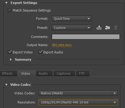

Что очень удобно. Например, замедлил кусок видео твикстором, чтобы потом не было глюков, сразу вывел его, он тут же импортировался в проект и используешь уже просчитанное видео.
Да удобно, а не страдает ли от этого качество, от перегонки туда-сюда.
“Качество, ухудшение которого можно установить лишь только при помощи дополнительных приборов не является ухудшенным…” (Я) :smiley:
Ну и ладно тогда. Я всегда за качество!
А этот кусок, он автоматом на то же место в проект попадает?
Нет, его нужно из окна проекта перетянуть.
Понятно попоробую.

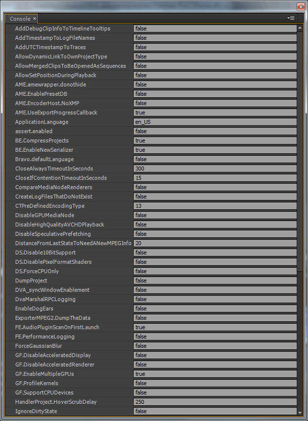

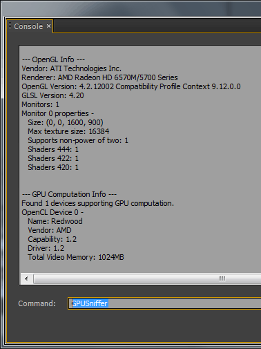

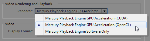

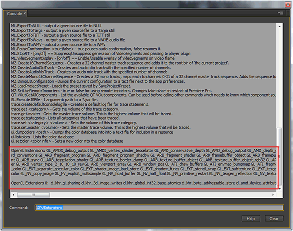

Скажите, а как можна вызвать настройки с Опен СиэЛ?
alexeiii333, “GF.EnableNVIDIAOpenCL – вбив значение true, позволит для видеокарт NVIDIA выбирать движок Mercury Playback Engine GPU Acceleration (OpenCL).”
А разница есть между Куда и Опен Сиэль? И куда нужно вбить значение тру?
не цитируем предыдущее сообщение
